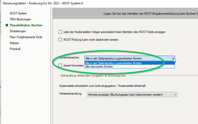

Hallo!
Ich möchte einzelne Konten aus der Kostenrechnung ausschließen, sodass beim Buchen nicht immer der Hinweis auf die fehlende Kostenstelle angezeigt wird.
Ist das möglich?

es gibt zwei mögliche Datenquellen für die zu prüfenden Konten beim buchen:
Möchten Sie die Prüfung denn für Konten abschalten, die tatsächlich gar nicht in der Kostenrechnung ausgewertet werden?
Beschreibungen von DATEV (inkl. Aufruf der Menüpunkte oben) finden sich auch hier:  Steuerungsdaten eines KOST-Systems erfassen und bearbeiten
Eine Idee wäre ggf. noch die  Kontenverteilung.

Hallo @CarlaFreund,
ich möchte auch noch einen Hinweis zum Beitrag von @marcohüwe geben.
Die Kostenrechnung berücksichtigt in ihren Auswertungen die sogenannten relevanten Konten.
Relevante Konten stellen Kontenbereiche der Finanzbuchführung dar, die in der Kostenrechnung berücksichtigt werden sollen und sind dort in den Stammdaten hinterlegt. In der Regel werden nur kosten- und leistungsrelevante Buchungen benötigt.
Wenn Sie also Konten gar nicht mehr in der Kostenrechnung auswerten möchten, so können Sie diese Konten unter Stammdaten | Kosten- und Leistungsrechnung | Relevante Konten löschen.
Sie werden beim Buchen auf diese Konten nicht mehr darauf hingewiesen eine Kostenstelle einzugeben.
Weitere Informationen dazu finden Sie im Dokument  9212775.
