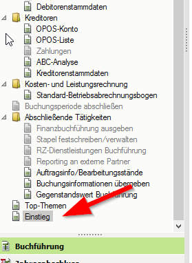

grundsätzlich erstellt derjenige die Kostenrechnung, der auch die Buchhaltung erstellt. Wenn Sie buchen erfassen Sie beim Buchen die Kostenstellen, daraus können Auswertungen generiert und dem Mandanten zur Verfügung gestellt werden. Kostenrechnung ist ein Zusatzmodul bei DATEV und muss ggf. noch bestellt und installiert werden.
Ansonsten: haben Sie sich vorab schon mit der neuen Übersicht "Einstieg Kosten- und Leistungsrechnung" beschäftigt ? Das fängt dort schon mit Checklisten und Vorüberlegungen zur Arbeitsteilung an....
