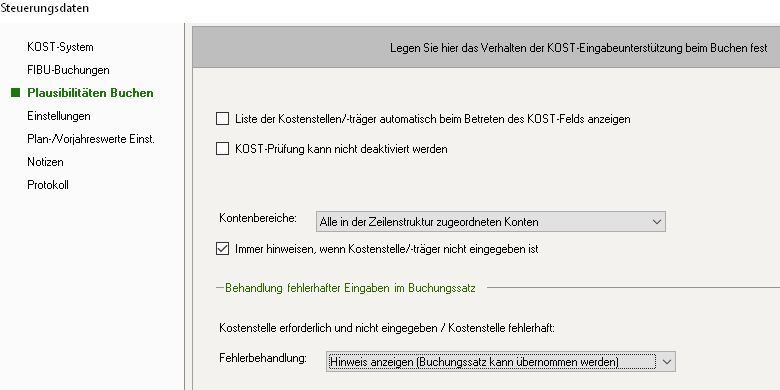

Hallo Linda P.
eingangs sei angeregt, um solche Misslichkeiten grundsätzlich zu vermeiden, folgende Programmeinstellungen unter Stammdaten | Kosten- und Leistungsrechnung zu überdenken:
Als Lösung für das akute Problem kommt m.E. nur eine GU des gesamten Vorlaufs mit anschließender Nacherfassung der Kostenstellen in Frage.
