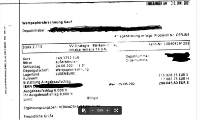

Klaus-M
Nachricht 7 von 13
2192 Mal angesehen
Hallo merchantofdoubt,
danke für Tipp+Hinweis. Mir kommt das natürlich auch alles etwas seltsam vor. Ich muss da mal nachhaken, warum da weniger als der Kurswert bezahlt wird.🙏
Klaus-M
Nachricht 8 von 13
2171 Mal angesehen
hallo renek,
hab mal ein eingescannt.
Es soll ins AV gebucht werden.
Geändert/Geschwärzt durch @Marco_Lachmann

Ich würde definitiv die IBAN auch noch schwärzen!

Die Depot-/Ordernummer ist für die Beantwortung der Frage auch nicht notwendig.
Das sollte wirklich schnellstmöglich entfernt werden.
renek
Nachricht 11 von 13
2139 Mal angesehen
Wie die Vorredner schon sagten, bitte noch ein wenig schwärzen.
Zum Thema als solches: Ist wirklich komisch. Es wird ein Ausgabeaufschlag von 6% angegeben und erstattet. Aber es heißt dann "Ihr Ausgabeaufschlag 0%".
Eventuell hat sich da die Bank vertan und es kommt noch eine Nachberechnung. Insofern gehören zum angegebenen Stichtag natürlich nur der tatsächlich gezahlte Betrag aktiviert. Sollte es eine Nachberechnung geben, dann ist das nachzuaktivieren.
Wenn Sie das - wo wie ich - in einer externen Exceltabelle (zwecks der Dokumentation der Möglichkeit einer steuerlichen Abschreibungswahl und deren Auswirkung) führen, dann müssten Sie die Nachberechnung auch dort als AHK mit eintragen, damit Sie keine Falschberechnung bei den (möglichen) Ab- und Zuschreibungen machen.
Aber auch interessant zu sehen wie sich die Belege der Banken unterscheiden...

Eigentlich geht es ja um den Buchungssatz.
In diesem Fall ist es so, so verstehe ich die Abrechnung, das ein, im Wert des Fondanteils, eingepreister Aufschlagsatz  nicht verlangt wird.
Also der Kaufpreis ist unter dem offiziellen Börsenkurs! Wie so und warum spielt hier keine Rolle.
Der Buchungssatz dürfte deshalb einfach sein.
AK 94.000:  WP an Bank.  Und je nach dem als Anlagevermögen oder kurzfristiges Umlaufvermögen.
Ich sehe keine Beträge, die zusätzlich zu verbuchen wären.

im Prinzip hat @martin65  schon alles Wesentliche geschrieben, ich darf noch ein bisschen ergänzen/korrigieren:
ich würde nicht vom offiziellen Börsenkurs sprechen, sondern vom Briefkurs (also der Kurs zu dem man normalerweise das WP erwerben kann), der beinhaltet den Ausgabeaufschlag von 6%. Für institutseigene Kunden wird dieser offensichtlich erstattet (durchaus nicht unüblich in der Branche), so dass das WP zum Geldkurs erworben wurde.
Zur Buchung ist alles gesagt.
