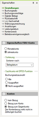

Hat Ihre Kollegin schonmal geguckt, was in den Eigenschaften eingestellt ist? Also welcher Bezug zum Konto? Ob "kein Bezug" "Bezug zum Konto" oder "Bezug zum Gegenkonto"? Das Problem habe ich schon öfter gesehen
ChristianGesell
112 Mal angesehen
Vielen Dank.
Das hat geholfen.
