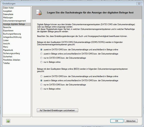

prüfen Sie bitte im geöffneten Mandantenbestand im DATEV Rechnungswesen-Programm  unter
Extras | Einstellungen | Anzeige digitaler Belege
in welchen Systemen nach den digitalen Belegen gesucht werden soll.
Setzen Sie ggf. die Einstellungen auf Standard zurück, um die Schlüsselungen wie im folgenden Screenshot zu erhalten.
Sollten Ihnen die Belege trotz der Standardeinstellungen weiterhin nicht angezeigt werden, sehen wir uns Ihren Sachverhalt gerne noch detaillierter an.
Wenden Sie sich dazu bitte schriftlich mit Angabe der Kontakt-ID 43604354  an den Programmservice Rechnungswesen.
K. Schönweiß
Service Rechnungswesen (FIBU)
ckuepper
Nachricht 8 von 8
802 Mal angesehen
Guten Tag Frau Schönweiss,
vielen Dank, komisch dass hier nicht mehr die Standard Einstellungen verwaltet waren.
Ich hatte aber schon mal kontrolliert ob das alle stimmt.
Jetzt funktioniert es wieder.
