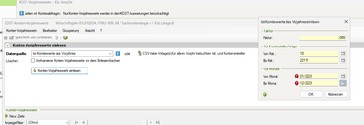

ich habe gestern meine Abschlussbuchungen für 2024 vom Abschlussprüfer bekommen und möchte nun die KOST Abrechnungen mit Vergleich 2023-2024 machen. Leider sind da Fehler und ich möchte 2023 nochmal neu einlesen, in der Hoffnung, dass die fehlenden Zellen dann besetzt werden.
2023 ist frisch berechnet. Wenn ich jetzt in 2024 das Vorjahr einspielen möchte, wird mir nur 01/24 - 12/24 angezeigt. Ich kann nicht auf 2023 wechseln.
Ist das gesperrt, sobald ein weiteres Jahr (also 2025) angelegt wurde?
Für jede Hilfe wäre ich dankbar.

Hallo @marionm,
in dem Fenster Vorjahreswerte übernehmen ist standardmäßig alles richtig vor eingestellt.
In Ihrem Fall ist 01/2024 bis 12/2024 richtig. Da die Vorjahreswerte für die Monate des aktuellen Jahrs bereitgestellt werden.

Hallo Frau Bretting,
danke für die Info. Ich war da irritiert, da ich da nicht auf 2023 umstellen konnte.
