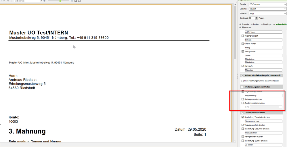

wir haben in unserer KOST2 immer die Projektnummer für die Mahnung.
Ist es irgendwie möglich diese oder vielleicht auch den Buchungstext auf der Mahnung auftauchen zu lassen?
Unsere Kunden haben es dann teilweise einfacher zuzuordnen.

der Buchungstext lässt sich auf jeden Fall einblenden, das Feld Kost1/2 meines Wissens aber nicht.
9218700
Alternativ kann man es auch über die "Zusatzinformationen" versuchen, die sich beim Buchen mit STRG + I erfassen lassen.
