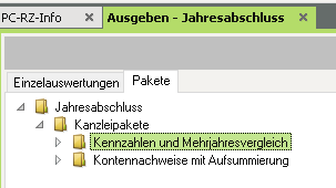

Moin Moin Herr Böttger,
für solche Fälle legen wir kanzleiweit Auswertungspakete an:
Die individuellen Eigenschaften bleiben in den Paketen gespeichert.
Die Grund-Eigenschaften der Einzelauswertungen anzupassen ist laut Information der DATEV (aus diesem Jahr) leider nicht möglich. Unseren Wunsch, dass das möglich sein soll wurde aufgenommen.

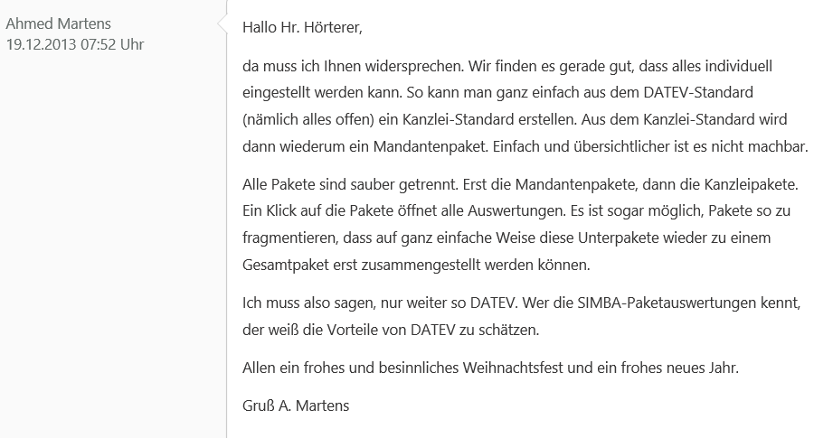

Hallo Hr. Müller,
hier ging es meines Wissens um die Paketdefinitionen. Das ist aber ganz was anderes als die Tmp-Anzeigen. Hier wäre eine speicherbare Einstellung sinnvoll. Meinet halben kann man das ja mandantenbezogen machen und bei einer Jahresübernahme immer vortragen.
Gruß A. Martens
P.S.
Ich muss allerdings auch zugegeben, dass die Ursprungsdiskussion von den Tmp-Dateien ausgegangen ist. Ich habe das allerdings auf die reine Paketsteuerung reduziert. Es zeigt sich auch, dass DATEV in Puncto Weiterentwicklung von Kanzlei Rewe das Tempo einer Plattenverschiebung hat. Der Beitrag stammt aus dem Jahr 2013 und wir haben immer noch das gleiche Problem. Ich verstehe auch die DATEV nicht, warum die sich so schwer tun, einfach bei der Jahresübernahme, die Einstellung der Tmp-Auswertungen zu übernehmen.
Gruß A. Martens
