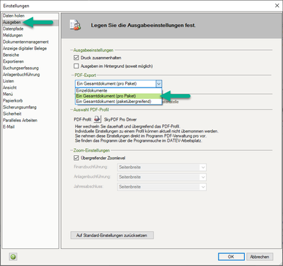

die übergreifende Einstellung (bei Export oder Ablage als PDF) finden Sie unter Extras | Einstellungen...:

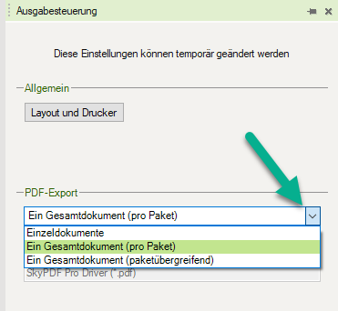

Falls benötigt können Sie davon abweichende Einstellungen auch in der Ausgabesteuerung des Arbeitsblatts Ausgeben-Jahresabschluss treffen:

Sehr schön illustriert Herr Wielgoß, die 2. Alternative hatte ich so im Kopf.
