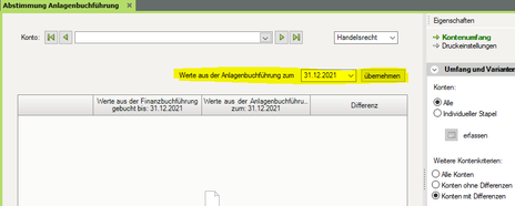

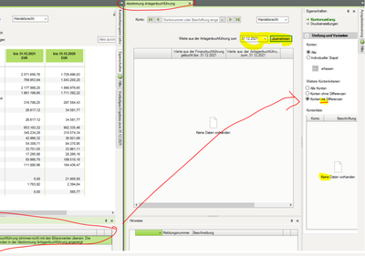

in Kanzlei Rewe "Jahresabschluss entwickeln" erhalte ich den folgenden Hinweistext:
In der Info DB kann ich hierzu kein Dok finden. Die "Abstimmung Anlagenbuchführung" liefert (in HB und StB) keine Differenzen. Die Meldungen im rechten/linken Bildschirmteil (screenshot) sind somit widersprüchlich.
Handelt es  sich hierbei ggf. um einen Programmfehler?

Hallo @Monika_Miederer
der Hinweis tritt auch auf nachdem ich "Werte aus der Anlagenbuchführung" übernehmen geklickt habe.
Diese Vorgehensweise ist doch die Grundvoraussetzung für die Abstimmung zwischen Anlag und Fibu. Nur so werden doch die entsprechenden (Fibu/AHK)-Buchhungssätze erzeugt um keine Differenzen in den beiden Bereichen zu haben.
Ich habe zwischenzeitlich auch den (m.E. Programm)-Fehler gefunden. Ich habe auf dem Fibukonto (5-stellig) 0518 0 eine Buchung mit 1 cent Soll an Haben erstellt um ein Belegbild zu verknüpfen.
Durch diese Buchung wurde im Anlagbereich bei diesem Inventar nur eine Umbuchung von 1 cent erzeugt. Das Inventar hatte anschließend den Wert von 7.500,01 Euro ==> somit Differenz zwischen Anlag un FiBu.
Dieses Konto wurde mir aber nicht im rechten Bereich (siehe screenshot) angezeigt.
