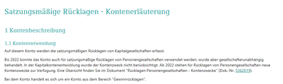

Hallo @geissa,
auch wenn Sie nichts verändert haben, so passiert es immer mal wieder, dass DATEV Konten zum Jahreswechsel sperrt/ändert. So kann es auch sein, dass der Steuerberater bis einschließlich 2022 problemlos ein Konto bebuchen kann, der (selbstbuchende?) Mandant aber im Folgejahr einen Fehler erhält.
Ich nehme an wir sprechen von einer Personengesellschaft? Wenn Ja: Spontan hätte ich das Konto 2959 vorgeschlagen.
Dieser Beitrag könnte dann bei Ihnen passen:  Elektronisches Wissen Buchungs-ABC / Satzungsmäßige Rücklagen - Kontenerläuterung
Ansonsten sprechen Sie Ihren Steuerberater doch gerne einmal auf das obige Dokumente sowie diesen Verweis hier an:
geissa
291 Mal angesehen
Vielen Dank für die Hilfe - hat so funktioniert
