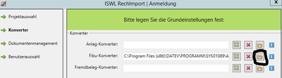

Ich wollte das Programm ISWL RechImport VOR einer professionellen Einweisung mal ansehen und dachte ich habe aus ADDISON alles korrekt exportiert.
Dennoch kommt beim ‌jeder erdenklichen Verknüpfung beim Datenimport folgende Fehlermeldung:
"Bei der Datenanalyse wurde festgestellt, dass keine Buchungssätze der Fremdanwendung vorhanden sind. Für den Datenimport einer Finanzbuchhaltung werden diese dringend benötigt!"
Kennt das jemand?

Hallo IrisWi,
in dem markierten Ordner befindet sich eine Anleitung über den korrekten Export und welche Einstellungen im Tool vorgenommen werden müssen:
Vielleicht nochmal kontrollieren.
