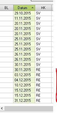

Mein Problem ist, daß bei den importierten Einzelbuchungssätzen durch das neue "RE" später nicht mehr erkennbar ist, ob diese Buchungssätze original vom Mandanten kommen, oder ob diese in der Kanzlei geändert wurden. (Screen aus einem Kontoblatt)
Eine Dokumentation "zu Fuß" (also Zeilenvergleich der Primanota) möchte niemand vornehmen, genauso, wie sich ein manuelles Bearbeiten der Transfer- Datei aus GoDB- Gründen verbietet.
Im Buchungsstapel vom Mandant "DTVF_Buchungsstapel_###_###_00001.csv" ist seit 2014 das "RE" in den Einzelzeilen vorhanden, welche beim Import durch das "SV" ersetzt wurden. Ab der Jahreswechsel- Version vom ReWe funktioniert das nicht mehr, und hier sehe ich einen Programmfehler.
