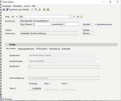

mein Mandant hat erstmalig über sein Warenwirtschaftssystem ein Konto für ermäßigt besteuerte Warenverkäufe eingerichtet. Da das Konto (SKR03) 8000 für Erlöse Österreich mit 20 % hinterlegt ist, hat er sinnigerweise für den ermäßigten Steuersatz das Konto 8001 benutzt. Dieses Konto habe ich nun versucht entsprechend anzupassen, leider funktioniert das nicht, siehe Screenshot. Kann mir jemand sagen, wie ich an die Änderungen der Funktionen herankomme? Oder muss unser Mandant ein anderes Konto nehmen?

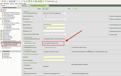

ist denn in den Stammdaten die Nutzung der individuellen Funktion aktiviert?:
Ansonsten finden sich hier noch Anleitungen von DATEV: Kontenfunktionen: Individuelle Kontenfunktion einrichten - DATEV Hilfe-Center

Fehler gefunden! Es lag daran, dass das Konto bebucht ist (allerdings noch nicht festgeschrieben) so wie im Hilfetext beschrieben. Ich habe die Erlöse gerade auf einem anderen Konto geparkt, nun kann ich den Funktionstyp ändern und buche dann wieder um. Besten Dank! 😊
