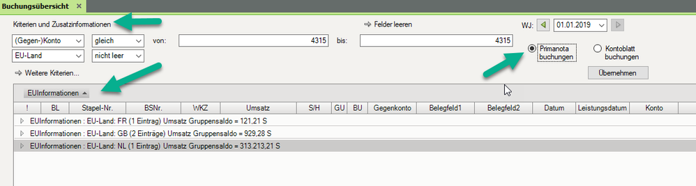

haben Sie es mal mit der Auswertung Buchungsübersicht probiert, z. B. so:
Bitte nicht irritieren lassen: SKR04, Bruttobeträge und aufgrund der Kontowahl mit Soll-Saldo.
Jedenfalls kann man sich im Zweifel ganz gut die Buchungssätze raussuchen und bei Bedarf weiterverarbeiten. Ohne weitere Filter/Kriterien werden alle Buchungen des Wirtschaftsjahres berücksichtigt.
Christian Wielgoß

Das war sehr hilfreich, Danke
