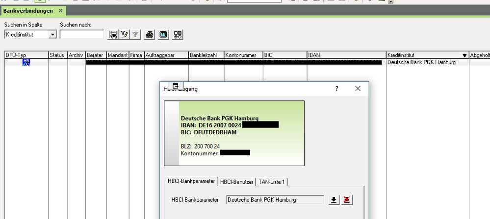

Ich habe hier gerade den Bankenzugang über HBCI eingerichtet. Im Zahlungsverkehr sind die Kontoumsätze aktuell und in KaRe sind die Kontoumsätze von gestern.
Ist dies normal? Die Quelle wurde auf Zahlungsverkehr geändert.
lng88
Nachricht 15 von 21
3241 Mal angesehen
Ja, das ist normal. Die bereitgestellten Daten sind immer vom letzten Tag.
