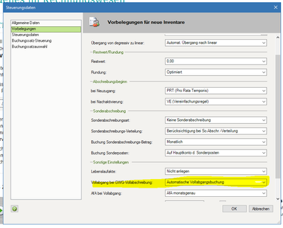

Hallo @MR72 ,
in Kanzlei-Rewe unter Stammdaten -> Anlagenbuchführung -> Steuerungsdaten kannst Du einstellen, dass der Vollabgang automatisch bei AfA-Art 4 gebucht wird:
Die Einstellung wird bei Neuanlage eines Wirtschaftsjahres übernommen.
Schöne Grüße
G.
