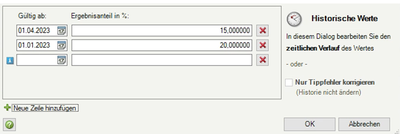

ja, Änderungen an den Gewinnanteilen nehmen Sie innerhalb des Gesellschafters über die Historie vor.
Ein Beispiel bei Änderung des Ergebnisanteils:
Die Angaben können Sie auch in die Gesonderte- und einheitliche - Feststellung übernehmen.
