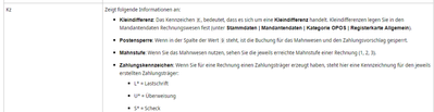

Ein Ansatz wäre über die Opos-Liste:
Übersicht Spalten OPOS-Konto - DATEV Hilfe-Center

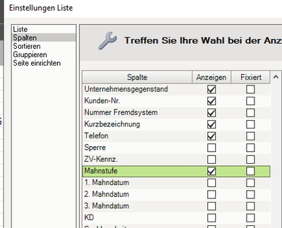

Hier die Spalte Kz oder Mahnstufe, Beispiel:
Nach der Mahnstufe lässt sich auch filtern:
Falls die Spalte "Mahnstufe" in der Opos-Liste nicht sichtbar ist: rechte Maus in die Liste / Einstellungen Liste / Spalten / auswählen....

Vielen herzlichen Dank.
Das hat mir sehr weitergeholfen.
Das Kz= Mahnstufe ist war mir nicht klar.
