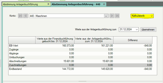

bei der Abstimmung der Anlagenbuchführung bekommen ich die o.g. Fehlermeldung mit dem Hinweis "Kalkulatorik". Ich kann aber keine Differenzen erkennen; die Werte aus der FiBu und der Anlagenbf. stimmen überein.
Hat jd. schon dieses Problem gehabt, was kann ich da tun?

Hallo @Oberer
wenn beim "Buchungen erzeugen" die Meldung #REW73002 erzeugt wird, liegt eine Abstimmdifferenz in dem angegeben Bereich vor. Differenzen können auch nur in einem Bereich vorhanden sein, bei Ihnen z.B. in der Kalkulatorik. Diese Differenzen müssen auch nur in diesem Bereich behoben werden.
Achten Sie darauf, dass alle Bereiche in einem Bestand abgestimmt werden. Wechseln Sie dazu in alle vorhandenen Bereiche (z.B. Handelsrecht, Steuerrecht, Kalkulatorik).
