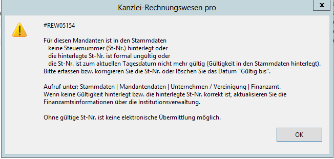

Hallo zusammen, hallo DATEV,
für einen Mandanten ist die USt- VA 4. Q. 2015 via Telemodul in KaRewe 5.05 nicht möglich. Die Stammdaten wollen die richtige
und beim FA extra nochmals überprüfte Steuernummer nicht fressen. Eine Übermittlung der Voranmeldung ist nicht möglich.
Gearbeitet wird auf DATEV  Arbeitsplatz Pro 6.11  in einer WTS- Umgebung. Das geht auf unterschiedlichen Arbeitsplätzen, also in mehreren verschiedenen WTS- Sitzungen nicht.
Was alles bisher unternommen und geprüft wurde:
- Anruf FA Richtigkeit der Steuernummer, i. o
- Löschen, abspeichern und  neue Eingabe sowie abspeichern der Steuernummer (mit und ohne "/")
- Finanzamtsverbindung komplett gelöscht, gespeichert, neu angelegt und gespeichert,
- Gültigkeitsbeginn des Eintrags Finanzamtsverbindung zurückgesetzt auf 2012
- Institutionsdaten aktualisiert
- Mandanten reorganisiert
nichts
Kann wer helfen?
Vielen herzlichen Dank und beste Grüße
Wolf von Tümpling

Sie übermitteln die Voranmeldung über Rechnungswesen und bearbeiten die Steuernummer in den Stammdaten, richtig? Haben Sie sich schon in Rechnungswesen eine Auswertung auf der die Umsatzsteuer erscheint angesehen, um zu prüfen ob dort auch die in den Stammdaten eingegebene Nummer erscheint oder ob Rechnungswesen aus irgendeinem Grund sich seine Daten ganz woanders besorgt?

Das Umsatzsteuerfinanzamt wird in einem eigenen Feld eingegeben (direkt über der Steuernummer), stimmt das Finanzamt mit der Steuernummer überein? Ihren bisherigen Schilderungen entnehme ich, dass dies der Fall ist, aber nur um auf Nummer sicher zu gehen. Ansonsten wäre ich an Ihrer Stelle so weit, dass ich probehalber kurz eine andere Steuernummer (und passende Finanzamtsnummer) eingeben würde, nur um zu testen ob es auch wirklich an der Nummer liegt. Nach der Prüfung nicht vergessen sicherheitshalber gleich die Testnummer wider zu löschen!

Hallo Herr Mayer,
Ihre vorgeschlagener Test:
"dass ich probehalber kurz eine andere Steuernummer (und passende Finanzamtsnummer) eingeben würde, nur um zu testen ob es auch wirklich an der Nummer liegt."
hat dann die Lösung gebracht.
Vielen Dank für die vielen variantenreichen Ideen.
Gruß!
