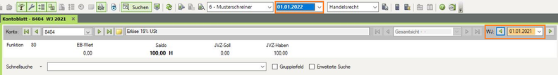

4. Wenn ich das Kontoblatt eines Sachkontos  aufrufen möchte, sehe ich nicht meine gebuchten Konten des Vorjahres, die in diesem Jahr noch nicht gebucht wurden sind (Nullkonten) oder in der Liste die noch nicht gebuchten Konten. Kann ich hier eine andere Einstellung vornehmen?

4. Kontoblatt auswählen, das nur im Vorjahr, aber nicht im aktuellen Jahr bebucht ist
Stellen Sie im Kontoblatt die Jahresauswahl WJ auf das Vorjahr, um in der Auswahl auch Konten angezeigt zu bekommen, die im Vorjahr bebucht wurden, im aktuellen Jahr aber noch nicht bebucht sind.
