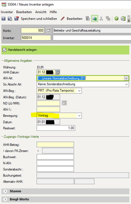

wenn Sie in der FIBU das Konto 9000 EB-Wert buchen, dann ist in der Anlagenbuchführung das Inventar mit der Bewegungsart Vortrag zu erfassen. Sie brauchen dazu kein Vorjahr anzulegen.
Achten Sie bei der Inventarerfassung darauf, dass das AHK-Datum im VJ (z.B. 31.12.VJ) liegt. Nur dann wird die Bewegung Vortrag eingestellt und es gibt keine Abstimmdifferenzen.

herzlichen Dank, das ist die Lösung und es funktioniert jetzt problemlos !!
