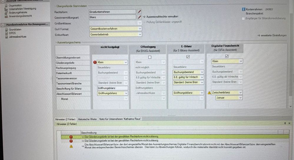

Liebe Community, wegen Überschreitung der Gewinngrenze muss für eine Mandantin zum 1.1.25 eine Eröffnungsbilanz abgegeben werden. Aus meiner bisherigen Erfahrung musste ich dazu in den Stammdaten nur auf Bilanzierung umstellen und als Jahresabschlussart Eröffnungsbilanz schlüsseln. Nun bekomme ich jedoch Fehlermeldungen, die ich auch nicht weg bekomme. Hat einer eine Idee?
Es handelt sich um ein gewerbliches Einzelunternehmen.
Vielen Dank im Voraus.

Bei uns ist bei den bilanzierenden Einzelunternehmen die Gliederungstiefe "Groß (erweiterte Gliederung)" hinterlegt.
Scheinbar werden von DATEV nicht alle Gliederungstiefen für das Einzelunternehmen unterstützt. Die Gliederungstiefen "Mittelgroß" , "Klein" und "Kleinst (MicroBilG)" werden bei Einzelunternehmen offensichtlich nicht unterstützt. Warum weiß nur DATEV.

Danke, ich versteh zwar auch nicht warum, aber es hat geklappt.
