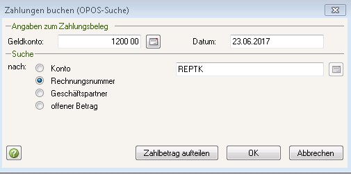

heute habe ich gleich zwei Fragen zum effizienten Arbeiten beim Ausziffern von Zahlungen. Hier das Fenster:
1. Gibt es einen Short-Cut, damit ich zwischen "Konto" und "Rechnungsnummer" hin und her springen kann, ohne die Maus bemühen zu müssen?
2. Gibt es die Möglichkeit, dass in der Rechnungsnummer bereits ein Defaultwert (hier "REPTK") eingetragen werden kann, der jedes mal erscheint, sobald ich auf Rechnungsnummer wechsele? Alle Ausgangsrechnungen des Mandanten fangen mit diesem Wert an.
Danke für die Anregungen,
Grüße M. Fehlau
