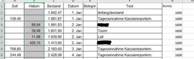

ich möchte die u.a. Exceldatei mit dem EBS Konverter in Kanzlei Rewe über "Buchungsvorschläge bearbeiten" importieren. Alle Spalten wurden vorab richtig formatiert.
Nach dem Export erhalte ich pro Zeile eine Stapelverarbeitungsdatei (somit ca. 100 Dateien) ...... Kennt jemand dieses Problem bzw. eine Lösung?

Im dritten Telefonat mit der DATEV hat sich ein Entwickler aufgeschaltet. Das Problem liegt in der Spalte "Datum":
Der Mandant hat die Spalte Datum mit den Tageszahlen ausgefüllt und anschließend die Spalte als "Datum" formatiert. Excel mach dann aus dem 05. Tag den 05.01.1900.......
Dem Exportassistenten gibt man beim Export die Informationen, dass das Wirtschaftsjahr 2020 und der Vorlauf die Buchungsdaten vom 01.01.2020-31.01.2020 enthält.
Trotz dieser widersprüchlichen Informationen wird ein Export durchgeführt......allerdings wird pro Zeile eine Exportdatei erstellt.
