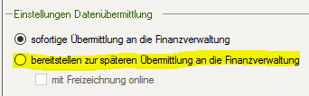

Kann ich Kanzlei-weit die gelb hinterlegte Auswahl auf alle Mandate anwenden?
DATEV merkt sich das nicht mal beim Mandanten. REWE schließen und öffnen und er steht wieder auf sofort. Ich lasse mich daher gerne Kanzlei-weit überraschen. Hoffnung habe ich aber wenig.

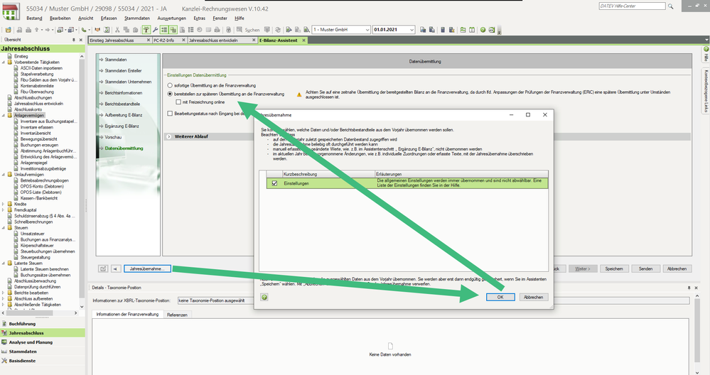

Hallo @metalposaunist,
leider kann ich Sie bezüglich "kanzleiweiter Einstellung" nicht überraschen 🎁🙁.
Ich kann verstehen, dass das benötigt wird. Die Funktion existiert aber nicht.
Jedoch "merkt" sich der E-Bilanz-Assistent schon die Einstellung. Ich vermute, dass Sie nicht auf die Schaltfläche "Speichern" geklickt haben. Die Angaben werden in den Assistenten nur durch aktives Speichern 🖱 gespeichert 🙂.
Darüber hinaus wird die Einstellung bei der Jahresübernahme aus dem Vorjahr übernommen. Siehe Screenshot.
