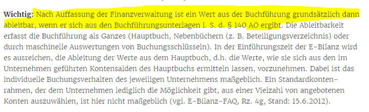

Beachten Sie bitte folgenden Hinweis zur "Ableitbarkeit aus der Buchführung":

Der Anlagenspiegel wird nicht übertragen.
Falls das FA andrer Ansicht ist, sehen wir mal, was an Argumentation kommt. Sie haben mein Arsenal jedenfalls gefüllt.
