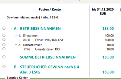

Ich habe das aus Interesse mal getestet.
Gebucht sind 119 EUR an 8400 und 119 EUR an 30 1879.
Das Konto 1879 ist bei den sonstige Konten, aber die USt ist mit 38 EUR in der EÜR als Einnahme, dort sollten nur 19 EUR stehen.
Es müsste aber funktionieren, den Ertrag aus der PV-Anlage ohne Steuerschlüssel an 1879 zu buchen und für die PV-Anlage eine eigene Buchführung zu erstellen. Dort eine wiederkehrende Buchung anlegen und die USt konsoldieren.
mfg Thomas Günther
