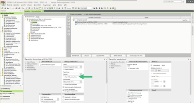

Gibt es eine Möglichkeit die Überschrift in den Abschluss-Auswertungen zu ändern (ohne Export in Word)? Z. B. wenn es sich nicht um eine Gewinnermittlung handelt sondern um Vermietungseinkünfte = "Überschussermittlung" oder ähnliches?!

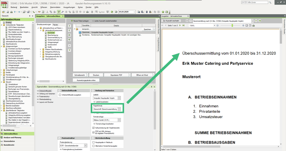

Hallo @simonw_,
ja, hier gibt es im neuen Jahresabschluss eine Möglichkeit. Nachfolgend eine kurze Anleitung:
  1. Bestand | Ausgeben | Jahresabschluss wählen.

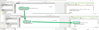

  2. In den Eigenschaften - {z. B. Gewinnermittlung nach § 4 Abs. 3 EStG} unter Umfang und Varianten | Kopf-/Fußzeile bearbeiten wählen.
  3. Die Variable {FixtextAuswertungsName} entfernen und mit dem gewünschten Text ersetzen.
    In diesen Beispiel "Überschussermittlung"
  4. Auf Speichern-Symbol klicken und mit Name sowie die Verwendung (Kanzlei/Mandant) abspeichern.
  5. Das individuelle "Papierformat"  wird automatisch ausgewählt. Wenn bei weiteren Auswertungen das Papierformat geändert werden soll (also Ihre individuelle Überschrift), können Sie dieses in den Eigenschaften | Umfang und Varianten | Papierformat auswählen.
In der Auswertung erscheint die jeweilige Überschrift.
