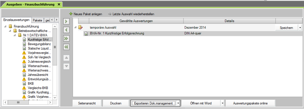

Natürlich in der Ausgabesteuerung Dokumentenmanagement auswählen

Stimmt, Im Bereich abschließende Tätigkeiten kann ich das Ust-Werteblatt, die Verprobung, und das Formular mit Werten nach DMS exportieren.

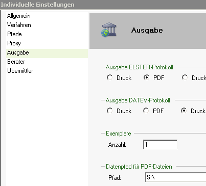

Zumindest kann man bei den Einstellungen zum TeleModul drucken und PDF einstellen. Das PDF landet im Rahmen der Übermittlung automatisch im angegebenen Datenpfad. Was das manuelle generieren oder gar einscannen eines PDF vermeidet. Von diesem dort einstellbaren Standardpfad ziehe ich das Protokoll schnell rüber in die Ablage. Nicht perfekt aber geht vergleichbar zügig. Ich meine das funktioniert schon so seit es das TeleModul gibt.
