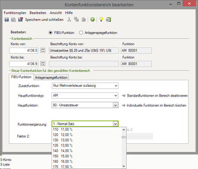

Ich würde eher die Kontenfunktion des Folgekontos 4137 ändern. Als Vorlage die Funktion Konto 4136 wählen, nur den Steuersatz abändern:
Bitte nicht daran stären, wir arbeiten mit 5-stelliger Sachkontenlänge.
Bei der Beschriftung dann eben noch 16% betexten. Damit haben Sie das auch beisammen. Ich frag mich eh warum die Datev bei all den Anpassungen hier nichts einfallen lassen hat...

Das ist natürlich die eleganteste Lösung.
Werde sie gleich umsetzen.

Halle renek,
hat funktioniert.
War ein bisschen kniffelig, da ich noch individuelle Funktionen einrichten musste, um die Buchungssperre aufheben zu können.
Aber: Ende gut, alles gut.
