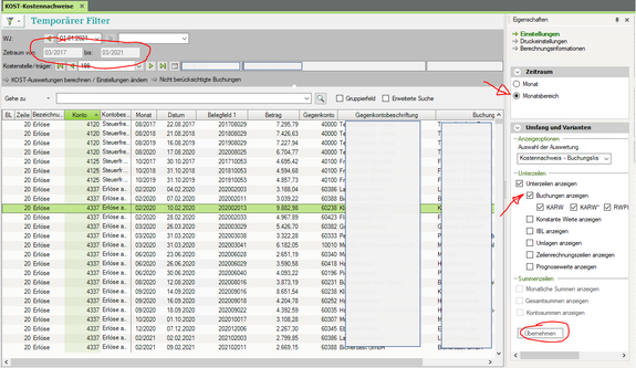

In Sachen Umsatzstatistik: Nimm den Kostennachweis (ich habs grad ausprobiert)
leg dir ggf. einfach ein weiteres Kost System an
Zeilenstruktur: eine Zeile genügt,  lediglich die Erlöse, ggf. Nachlässe, Skonti
Kostenstelle: eine einzige genügt
relevante Konten: Klasse 4 / Kontenverteilung hat Vorrang (auf die eine einzige Kostenstelle !)
Kontenverteilung: Klasse 4 zu 100% auf eine & einzige Kostenstelle

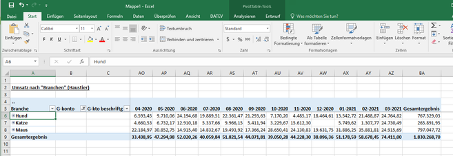

BAB berechnen (kumuliert ab anno dazumal) / Kostennachweis öffnen, kopieren, Excel,  Sverweis
mit Pivot machst Du dann bunte Bilder, Charts, Grafiken usw ...

sieht gut aus - Danke
