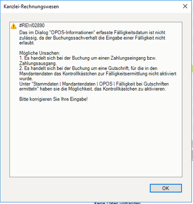

Hallo zusammen, beim Einspielen der Daten kommt seit Januar 2022 diese Fehlermeldung. In den Stammdaten habe ich schon die angegebene Einstellung ausprobiert, ohne Erfolg. Der Mandant hat nichts geändert oder zusätzlich eingegeben.
Kennt jemand das Problem und wie löse ich es?

Hallo @brauer1,
haben Sie bereits den Inhalt einer Datei, die ohne die Hinweismeldung eingelesen werden konnte, mit der aktuellen Datei auf Unterschiede verglichen?
Sind Felder (z. B. Belegfeld 2) gefüllt die vorher nicht gefüllt waren?
Haben Sie unter "Stammdaten | Mandantendaten | OPOS | Registerkarte Allgemein | Fälligkeit bei Gutschriften ermitteln" das Kontrollkästchen aktiviert?
Erscheint die Meldung dennoch, wenden Sie sich bitte an den Programmservice Rechnungswesen (Dok.-Nr.: 1071593 - Servicekontakt anlegen), damit wir uns Ihren Sachverhalt ansehen können.

Hallo Frau Schönweiß, inzwischen hat sich ein Mitarbeiter der Datev bei mir gemeldet. Das Problem ist gelöst. Tatsächlich wurde die Spalte Fälligkeiten in der CSV Datei durch die Software beim Mandanten bestückt.
