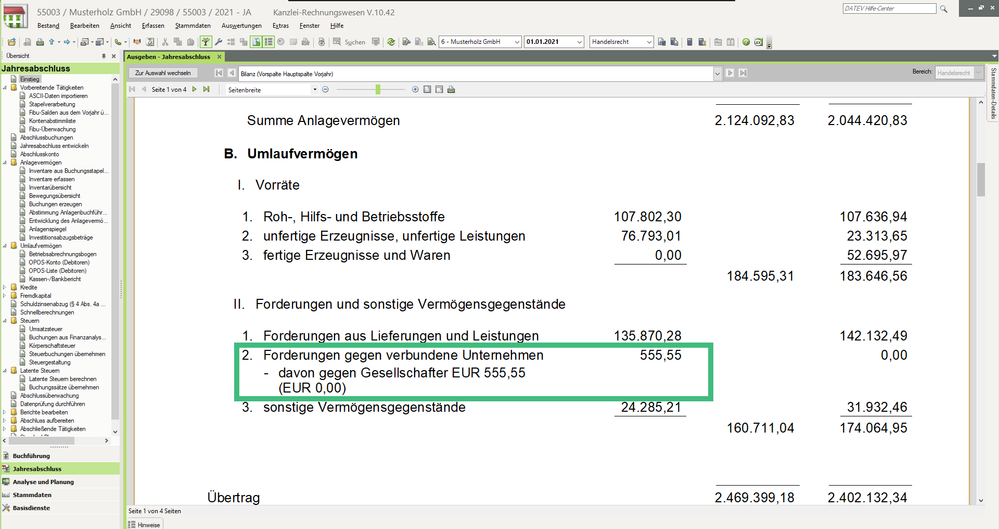

Ein Beispiel: Es wird das Konto "Forderungen gegen verbundene Unternehmen" bebucht - ist es möglich hierunter einen Davon-Vermerk "davon gegen Gesellschafter" einzurichten und im Druckexemplar auszuweisen?

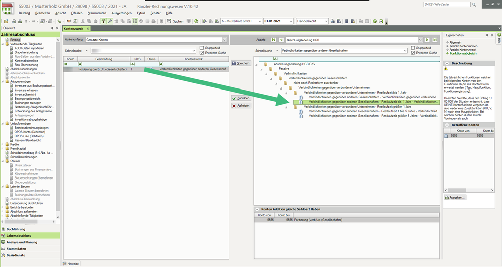

grundsätzlich können Sie keine eigenen Davon-Posten einrichten und einem Konto zuweisen. Die jeweiligen Davon-Posten sind immer innerhalb des Kontenzwecks enthalten✔️.
Sie können jedoch von jedem beliebigen Konto den Kontenzweck ändern und dadurch eine Änderung der Davon-Posten bewirken👍
Daher mein Lösungsvorschlag💎 für Sie:
  1. Kanzlei-Rechnungswesen aufrufen.
  2. Stammdaten | Sachkonten | Kontenzweck wählen.
  3. Konto auf der linken Seite wählen und Kontenzweck Verbindlichkeiten gegenüber anderen Gesellschaftern - ... zuordnen (es gibt verschiedene Kontenzwecke je nach Restlaufzeit, ich habe bis 1 Jahr genommen").
    Wie Sie einen Kontenzweck ändern, ist auch in dem nachfolgenden Dokument beschrieben: Kontenzweck ändern

    dass bei diesem Kontenzweck eine Änderung mit Kanzlei-Rechnungswesen V.10.42 für die Wirtschaftsjahre ab 2021 erfolgt ist. Sollten Sie eine niedrigere Version im Einsatz haben, führen Sie ein Update durch. Bei niedrigeren Wirtschaftsjahren weicht der Ausweis ab.
  4. Im Jahresabschluss wird das Konto bei den Forderungen gegen verbundene Unternehmen ausgewiesen mit zusätzlichem Davon-Posten gegen Gesellschafter.
