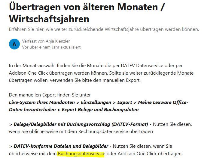

Ich muss Buchhaltungsdaten aus Lexware in Kanzlei ReWe übernehmen. In den Vorjahren ging das mit Datev Connect, das gibt es aber nicht mehr. Über Datev Buchungsdatenservice geht das erst für die Daten ab 2024.

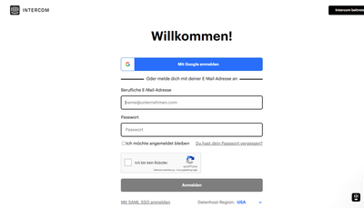

Die Erläuterungen bei Lexware führen teilweise ins Nirwana.. z.B. zur Anmeldung bei Intercom:

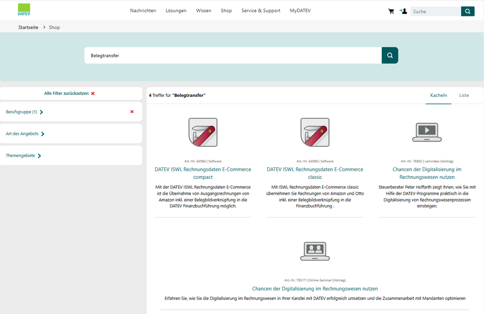

Durch einen anderen aktuellen Beitrag habe ich gerade gesehen, dass es den Belegtransfer ja doch noch gibt. In der Programmsuche wird das Programm leider nicht angezeigt. Wenn ich genug Nerven habe, versuche ich das damit noch einmal. Leider ist die letzte Nutzung schon etwas her und ich weiß nicht mehr genau, wie ich das damals gemacht habe... Die Diskussion in dem Beitrag ist auch nicht ermutigend..

aber gibt es das Programm Belegtransfer überhaupt noch? Im Shop und im Installationsmanager finde ich es nicht.
Installiert habe ich noch die Version 3.72, Es gibt aber anscheinend laut Community die Version 5.43:
Datev Belegtransfer 5.43 - Silent Installation
