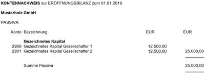

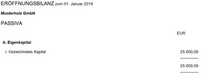

Hallo Zusammen, wie kann ich in einer Eröffnungsbilanz (GmbH) die Stammeinlagen von zwei Gesellschaftern einzeln verbuchen, damit sie auch einzeln in der EB unter dem Punkt "gezeichnetes Kapital" erscheinen?

Hallo Ella2010,
wie cro geschrieben hat, eine Unterscheidung der Anteilseigner ist in der Bilanz nicht vorgesehen. Es gibt nur den Posten "Gezeichnetes Kapital". Deshalb gibt es auch nur ein Konto für das gezeichnete Kapital in den Kontenrahmen SKR03/SKR04. Sie können jedoch ein neues individuelles Konto anlegen.
Hierzu müssen Sie die 3 Dinge beachten:
  1. Kontenbeschriftung muss angepasst werden.
  2. Kontenfunktionen müssen angepasst werden.
  3. Kontenzweck muss angepasst werden.
Vorgehen:
  1. Konto anlegen, Kontenbeschriftung und -funktionen anpassen.Kontenfunktionen: Individuelle Kontenfunktion einrichten (Kapitel 2.1)
  2. Kontenzweck ändern  Kontenzweck ändern  (Kapitel 3).
Hinweis: Kontenfunkionen und Kontenzweck müssen identisch mit dem Konto 0800/2900 Gezeichnetes Kapital sein.
Beispiel:
BilanzBilanzKontennachweis BilanzKontennachweis Bilanz
