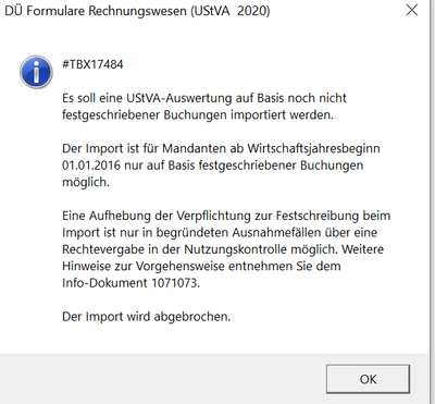

ich versuche bei einem Mandanten die Umsatzsteuer Daten für die Konsolidierte VA aus dem Rechnungswesen Programm zu holen. (DÜ Formulare Rechnungswesen) Leider steht dort dass der Import nicht möglich ist, da noch nicht festgeschriebene Daten vorhanden sind.
Das Problem ist jedoch, dass alle Buchung-stapel festgeschrieben sind.
Bei anderen Mandanten funktioniert der Import einwandfrei.

Es gibt auch unsichtbare Belegstapel z. B. bei Buchungen mit Leistungsdatum. Da wird die abweichende Fälligkeit der VSt. immer in einem separaten Stapel gebucht, der auch festzuschreiben ist.
Dieser müsste über den Baum Stapel festschreiben/verwalten ansich angezeigt werden.

Danke daran hat es gelegen 😊

Jetzt habe ich einen Fall bei dem alle Werte festgeschrieben worden sind (Außer EB Werte) jedoch erhalte ich dennoch folgenden Hinweiß.

Hallo klunk_w,
Sie erhalten trotz festgeschriebener Stapel die Meldung #TBX17484.
Um nachvollziehen zu können, warum die Meldung dennoch bei Ihnen auftritt, melden Sie sich bitte beim Programmservice Rechnungswesen.
