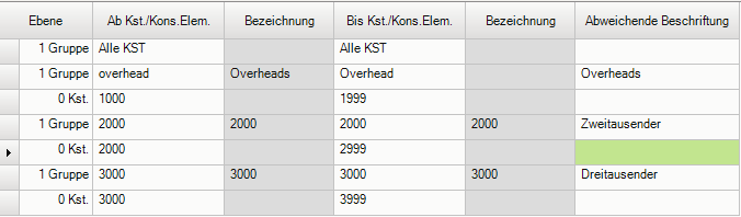

Wenn Sie Ihre Tabelle wie folgt anlegen erhalten Sie immer die Gruppen Summe zuerst und anschließend die Kostenstellen die in der Gruppensumme enthalten ist.

vielen Dank - das funktioniert - bis zu dem Punkt, wo ich die zweite Gruppe hinzufüge. Die Summen werden dann immer noch Bei mir sieht es etwas anders aus:

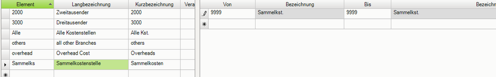

unter Bezeichnung ist bei mir nichts eingetragen und ich kann dort auch nichts händisch eintragen. Gibt es irgendeinen Ort, an dem ich die Kostenstellen diesen Gruppen zuordnen kann? Wenn ich die Sammelkostenstelle 9999 in die 2. Spalte eintrage, erscheint dort die Bezeichnung Sammelkostenstelle in der 3. Spalte. Bei allen anderen ost die dritte Spalte leer.

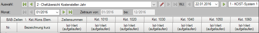

so sind die Überschriften, darunter stehen dann die jeweiligen Zahlen. Die Spalte Zeilensummen scheinbar immer mit den Summen aller eingeblendeten Kostenstellen erscheint nur einmal vor allen Kostenstellen und zwischen den einzelnen Bereichen nicht mehr. wenn ich nur einen Bereich Kostenstellen einblende, dann erscheint auch nur die Summe der eingeblendeten Zahlen.

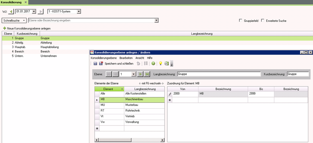

hier die Konsolidierung:

Können Sie bitte nochmal einen Screenshot von dem Fenster machen für das bearbeiten der Chefübersicht ich vermute dass da der Fehler liegt.

... dieses hier?
