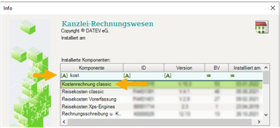

So prüfen Sie die Installation:
Klicken Sie auf Hilfe | Info. Im Fenster Info unter Komponente kost eingeben.
Prüfen Sie, ob Kostenrechnung classic erscheint.
Wenn Kostenrechnung classic nicht erscheint: das Programm über den Installations-Manager installieren.
