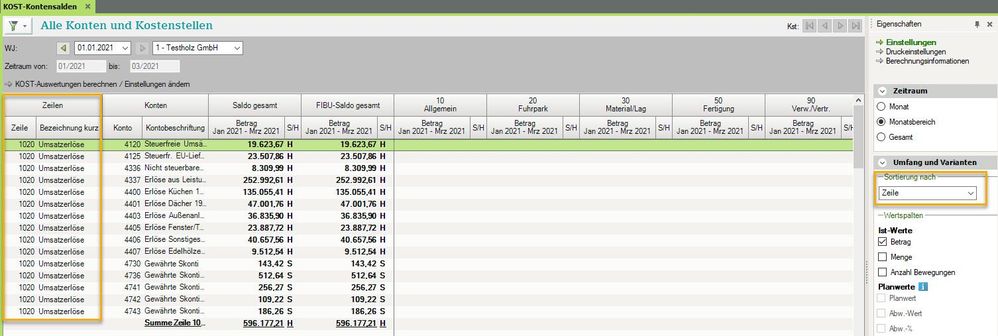

sie haben zwei Möglichkeiten, sich die Konten ohne Konsolidierung anzeigen zu lassen:
1. Wie bereits von @renek beschrieben, können Sie hierfür die Auswertung Kontensalden nutzen. Wählen Sie in den Kontensalden unter Umfang und Varianten | Sortierung nach Zeile. Die Konten werden nach ihrer Zuordnung in der Zeilenstruktur sortiert. Zudem können Sie sich die Zeilennummer und Zeilenbeschriftung einblenden lassen. Klicken Sie mit der rechten Maustaste auf eine beliebige Spalte in den Kontensalden, wählen Sie Einstellungen Liste… und klicken Sie auf Spalten. Aktivieren Sie die Kontrollkästchen Zeile und Bezeichnung kurz bzw. lang.
KontensaldenKontensalden

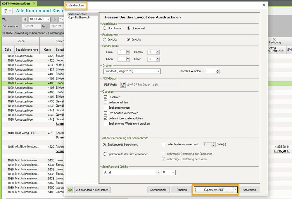

Die Ausgabe z.B. als PDF, genau wie auf dem Bildschirm dargestellt, erhalten Sie im Kontextmenü (rechte Maustaste) über Liste drucken.
Liste druckenListe drucken

Den Konso-Wertenachweis können Sie ebenfalls über Liste drucken als PDF exportieren.
