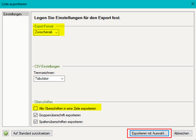

beim Rechtsklick und Öffnen-Mit-Excel bleibt dann immer dieser Schönheitsfehler hier, dass z.B. der Zeitraum teil der Zelle ist:
Testen Sie mal den Weg hier:
Dann werden die Felder auch richtig getrennt:

Vielen Dank an Sie beide für Ihre Antworten!
Ich habe mich jetzt auch nochmal damit auseinandergesetzt und konnte letztlich eine Lösung finden, quasi eine Kombi aus Ihren beiden Vorschlägen:
Die Bezeichnung kurz habe ich rausgenommen, anschließend: Rechtsklick | Liste exportieren | im sich darauf öffnenden Fenster folgende Auswahl treffen:
Nächstes Fenster: ok
Dann ein neues Excel-Dokument öffnen und einfügen. Weil dann nur noch Kst. xxxx in der Überschriftszeile steht, kann ich mit der (beispielhaften) Formel =RECHTS(I4;LÄNGE(I4)-5) weiter machen. Die Kurzbezeichnung und der Zeitraum stehen nicht mehr in der gleichen Zelle, sodass mir im Ergebnis ausschließlich die Kostenstelle ausgegeben wird.
Vielen lieben Dank für Ihre Hinweise, die mich überhaupt erst auf den richtigen Weg gebracht haben! 🙂
