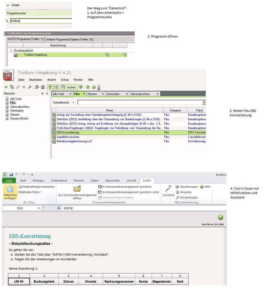

mit dem "Datevtool" ist warscheinlich die Toolbox gemeint.
Ich selber benutze sie nicht um Buchsätze/Buchungsvorschläge zu importieren. Ich benutze lieber ASCII Import. Da die Qualität der gelieferten Tabellen unterschiedlich ist und noch Anpassungen gemacht werden müssen.
Ich habe eine kleine Anleitung zur Öffnung angehangen.

Hallo Herr Langer,
vielen Dank für die Anleitung. Es hat uns bei unserem letzten Versuch wie auch die Antwort von Herrn Fehlau auf die richtige Spur gebracht.
Schöne Grüße,
Bert Greving
