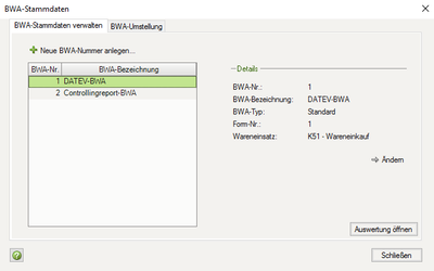

ich bin Datev Neuling.
Ich möchte die BWA bearbeiten, aber der Button ist ausgegraut.
Wie kann ich das Schema bearbeiten oder eine neue importieren?

Legen Sie hierzu in den BWA-Stammdaten eine neue BWA mit dem Typ IND(ividuell) an. Dnn Können Sie deren BWA-Schema bearbeiten.

Zählt das für alle DATEV-BWA, dass der Bearbeiten-Button ausgegraut ist? Bzw. können nur die individuellen bearbeitet werden?
Der Screenshot stammt noch aus der alten Version 😉

@Florian_Brett
DATEV Vorlagen sind nie bearbeitbar. Und das ist auch gut so.
Da die DATEV Vorlagen kopierbar sind kann dann die Kopie als individuelle BWA bearbeitet werden.

Wo kann ich die DATEV-BWA kopieren?
Ich kann hier nur eine neue anlegen? Und da bekomme ich den Hinweis, dass die BWA-Nr. nicht mit der Variante Kontenzwecke funktioniert 😞

@Florian_Brett
Das DATEV Hilfe Center bietet auf die Suche "individuelle BWA" dieses Dokument an.
Ist die Suche im Hilfe Center so schwer?

Hallo @Florian_Brett,
wie der Kollege bereits mitteilte, können nur individuelle Schemas bearbeitet werden. Eine DATEV Vorlage war und ist auch jetzt nicht bearbeitbar.
Wie sie eine individuelle BWA anlegen ist im Dokument 1035100 Schritt für Schritt beschrieben.
Wie Sie eine Standardvorlage der DATEV BWA kopieren bzw. exportieren können finden Sie im Dokument 1002765  Schritt für Schritt beschrieben.
Sie können die DATEV Unterstützungsangebote auch nutzen, um die Schritte gemeinsam durchzuführen.
Den Link dazu finden Sie auch im Dokument 1035100 hinterlegt.
Wir wünschen Ihnen viel Erfolg bei der Umsetzung.
