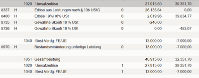

Ich habe folgendes Problem bzw. Denkfehler.
Ich habe einen Istversteuerer (Bilanzierer)der Anzahlungsrechnungen schreibt.
Ich buche die erhaltene Anzahlungen auf 1718(Skr 03).
In der normalen Einnahmen-Ausgaben Bwa werden die Anzahlungen nicht als Erlöse ausgewiesen. D. H. Das Ergebnis ist "schlechter". Dies ist dem Mandanten aufgefallen und es wurde eine Individuelle Bwa angelegt. Hier werden die Anzahlungen als Erlöse ausgewiesen. Wie gewollt. Jetzt ist aber das Problem, dass wenn ich die Anzahlungen als Erlös umbuche (also von 1718 auf 8400), wird die Anzahlung als negativer Erlös ausgewiesen. So werden die Eröse wieder gemindert.
Mich stören die negative Erlöse.
Gibt es hier eine bessere Bwa-Form?
Wie löst ihr das Problem?

Ich buche den Nettowert der Rechnung zusätzlich auf die Konten (Soll) 7090 In Ausführung befindl. Bauaufträge Skr03 und (Haben) 8970 Bestandsveränderung unfertige Leistung Skr03.
Bei der Abschlussrechnung müssen diese dann wieder ausgebucht werden.

Wenn ich das richtig sehe, ist dann die Anzahlung als bestandsherhöhung enthalten. Bei der Ausbuchung also bei bestandsminderung wird da zwar als negativer Betrag ausgewiesen aber gleichzeitig durch die Umbuchung auf Erlös ist der Betrag dann dort wieder enthalten.
Ich denke das hat mir weitergeholfen!

"umbuchung als Erlös" klingt hier falsch oder ich verstehe nicht genau wie sie das meinen.
Ich mach mal folgendes Beispiel:
1. Abschlagsrechnung: 119 €
-Buchung: Debitorenkonto z.B. 10000 an Anzahlung Kto. 1718  119€
zweite Buchung zur 1 Abschlagsrechnung
-(Soll) 7090 In Ausführung befindl. Bauaufträge Skr03 und (Haben) 8970 Bestandsveränderung unfertige Leistung Skr03.   100 €
2.
Abschlussrechnung (Gesamtbetrag ohne Abzug von Abschlägen) 238 €
-Debitor an Erlös  238 €
Anzahlung 1718 an Debitor 119€ (Somit sind noch die restlichen 119 € offen.)
zweite Buchung zur Abschlussrechnung (AusbuchungBestandsveränderung)  Kto. 8970 an 7090   100 €
In Schritt 1 Gewinnerhöhung 100 €  (100 Bestandsveränderung)
In Schritt 2 Gewinnerhöhung 100 € (200 Erlös abzüglich 100 Bestandsveränderung)
