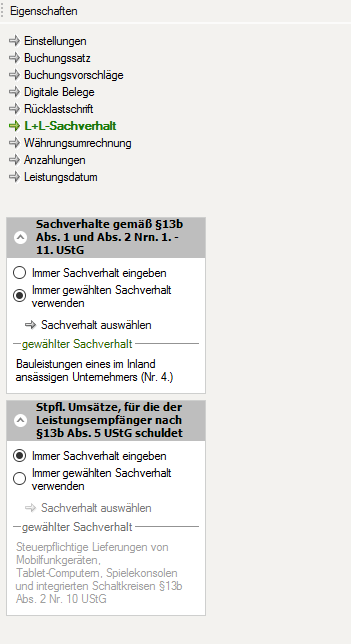

Hallo Herr Mayer,
wenn Sie in den Eigenschaften zum Belege Buchen einen Sachverhalt ausgewählt haben, wird dieser auch beim Import von Buchungssätzen herangezogen, sofern in den Quelldaten keine weiteren Angaben zum Sachverhalt vorhanden sind, hierfür ist dann nur der BU 94 notwendig, was bei Ihnen ja der Fall ist.
Wenn Sie die Buchungssätze bereits importiert haben und ein Löschen und anschließender neuer Import nicht in Frage kommt, können Sie so vorgehen:
1. Legen Sie in den Eigenschaften zum Belege Buchen den gewünschten Sachverhalt fest.

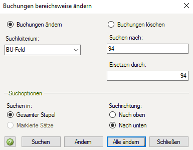

2. Starten Sie im Kontextmenü der Primanota-Ansicht (Belege Buchen) die Funktion "Buchungen bereichsweise ändern...".
3. Hier lassen Sie im BU-Feld nach 94 suchen und mit 94 ersetzen - der Sachverhalt wird dann gemäß den Eigenschaften automatisch ergänzt.

Vielen Dank Herr Wiegloß für die gute und schnelle Antwort!
Einen besonderen Dank für den Trick mit dem Festlegen des Sachverhaltes und anschließender bereichsweiser Änderung von BU-Schlüssel 94 auf 94, zwar muss der Buchungsstapel aufgrund anderer Fehler ohnehin gelöscht und neu eingespielt werden, das von Ihnen genannte Verfahren erlaubt mir aber doch vorhandene unterschiedliche Sachverhalte korrekt zu behandeln (Fremdleistungen einerseits aus EU- und andererseits aus Drittländern), da diese einheitlich auf eigene Konten gebucht wurden (und zum Glück kann man ja in der Primanotaansicht nach Herzenslust sortieren).
