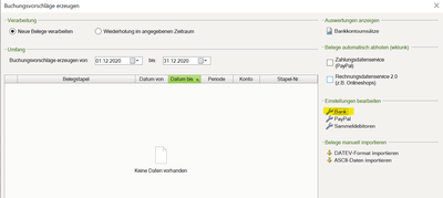

beim Buchunsvorschläge erzeuge, können Sie ihre Einstellungen ändern. Z.B. Dass der Auftraggebername übernommen wird.

Vielen Dank für die schnelle Hilfe.
Das hatte ich schon probiert.  Vielleicht wurde meine Einstellung nicht übernommen, ich versuch es halt nochmal.
klunk_w
601 Mal angesehen
Sie müssten die Bankbuchungen neu erzeugen, damit die Änderung greift.
