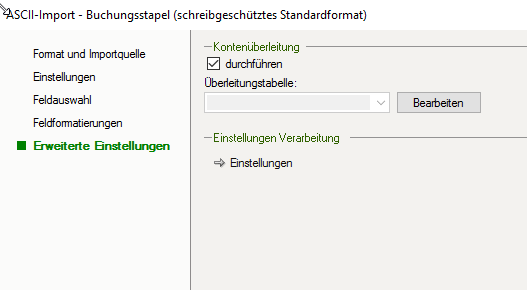

Hallo Frau Perzl,
Sie können beim Daten einlesen über ASCII-Import eine Kontenüberleitung anlegen:
Eine entsprechende Kontenüberleitung lässt sich auch aus einer Excel-Tabelle einspielen. Diese muss nur wie folgt formatiert sein:
Aber Achtung, wenn die Buchungsfirma mit komplett anderen Konten arbeitet und der komplette Kontenrahmen übergeleitet werden muss, ist der Aufwand einmalig recht hoch.
Für einzelne Korrekturen gibt es noch die Möglichkeit im Stapel einen Rechtsklick zu machen und die Buchungen bereichsweise zu ändern.
Hoffe meine Vorschläge helfen Ihnen weiter.

Vielen Dank für Ihre schnelle Rückantwort.
Habe soeben mit der Bearbeitung der Kontenüberleitung begonnen. Es stellt sich die Frage, ob alle Konten neu belegt werden müssen oder nur die nicht korrekt laufen. Muss hier evtl. eine Einstellung geändert werden. Ansonsten möchte das Programm die ASCII Datei nicht ändern.
Vielen Dank im Voraus.

Hallo Frau Perzl,
Sie müssen in der Kontenüberleitung alle Konten zuordnen.
Für Konten die auf das gleiche Konto wie in der Datei eingelesen werden sollen funktioniert dies recht einfach:
Markieren Sie im linken Bereich der Kontenüberleitung einfach die Konten und klicken Sie in der Mitte auf den Button "=".
Das war es auch schon...
