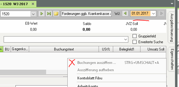

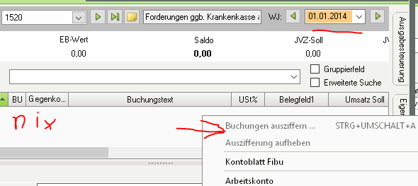

Was soll dann das schon wieder ???
Es wurde bereits die Jahresübernahme nach 2017 durchgeführt... OK ...
Aber weshalb läßt sich das Ausziffern nur bei den Konten konfigurieren, welche bereits Buchungen enthalten????
Ja, ich wollte bei geschlossener Buchungserfassung alle relevanten Einstellungen endgültig erledigen...
mkolberg

Nochmals der Workflow:

Was zu befürchten war...
